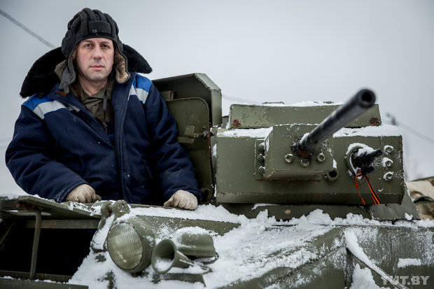

В качестве вооружения использовали авиационную пушку, а мотор поставили и вовсе от легкового автомобиля (дефорсированная версия двигателя ГАЗ-11), трансмиссию — от опытного (в то время) грузовика ГАЗ-51.

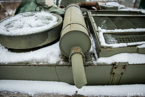

— Опорные катки, гусеницы — все это приобреталось в РУП «Белспецконтракт». Они хорошо подошли по ширине. Двигатель и трансмиссию позаимствовал у отжившего свой век цементовоза на базе машины «Урал-375».
Учитывая родословную мотора, «аппетит» у танка соответствующий — 80 литров на 100 километров пути. Можно заливать 80-й, но так как его больше не производят, то ездит танк на 92-м бензине. Коробка механическая, пятиступенчатая.

Игорь старался повторить все детали конструкции, танк даже весит порядка 6 тонн, как исторический прототип.

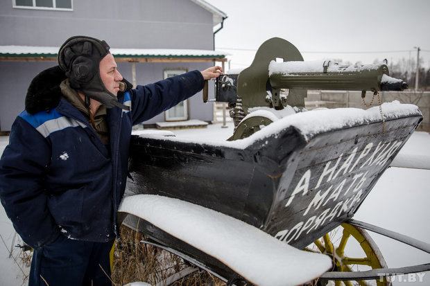

Кроме танка во дворе у Игоря Тутова стоит бутафорская тачанка с пулеметом максим, совсем как те, что в войну использовали и красные, и белые, и махновцы. Но больше всего внимания к себе привлекает именно Т-60.
